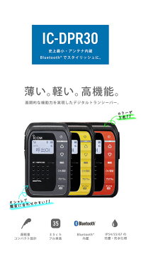

無線機 トランシーバー アイコム IC-DPR30(1Wデジタル登録局簡易無線機 防水 インカム ICOM IC-DPR30B IC-DPR30R IC-DPR30Y)

スペック 出力 1W / 0.5W / 0.2W (切り替え可能) 免許等 免許は不要。
お手続きは簡単な登録でご使用可能 通信距離 約500m〜3km (1W出力時。
通信環境により異なります。
) 周波数帯 351MHz帯 チャンネル数 陸上用:30ch上空用:5ch 対応電池 BP-286 リチウムイオンバッテリー(付属しています。
) サイズ 幅54.9mm × 高さ90.0mm × 奥行き19.8mm(突起物除く) 重量 約70g(バッテリーBP-286装着時:約105g) 付属品 リチウムイオン充電池(BP-286)/急速充電器(BC-221)/急速充電器用ACアダプター(BC-222)/ベルトクリップ(MBB-1)/ハンドストラップ/登録申請用紙/取扱説明書/保証書 使用可能時間 約13時間(パワーセーブ機能ON)※受信1:送信1:待受18の使用状態にてメーカー規定の測定条件にて測定 保証期間 1年 備考 市販のBluetoothイヤホンマイクでも使用が可能です。
使用できるバージョンはBluetooth3.0。
在庫区分出荷目安 【おすすめ職業】 介護施設 映画 テレビ番組 CM 撮影 イベント スポーツ大会運営 アパレル カジュアル ホームセンター レジャー 除雪車 コミケ イベント 高校体育連盟 フィットネス スポーツクラブ スキー スノボー 野球場 ショッピングモール ブランドショップ ジュエリーショップ 舞台 屋外 放送局 オフィス 学校 清掃 百貨店 ショールーム 展示場 販売会場 消防団 結婚式場 アミューズメント施設 学園祭 サークル活動 学生活動 こども園 保育園 幼稚園 株主総会 引越し ホテル 旅館 学童 トライアスロン 消防設備点検 ビルメンテナンス 電気工事 空調工事 鳥獣捕獲 動物保護 狩猟 映画館 ブライダルプランナー 街コン マンション管理組合 管理会社 警備 シネマコンプレックス 展示会 倉庫 ガソリンスタンド コンサートホール 等多様な職業でご利用頂いております。
【特徴】 ・充電池と急速充電器がセットに ・持ち歩きやすいアンテナ内蔵型・防塵、防水性の高さはIP67・本体とBluetoothヘッドセットでケーブルレスが実現HM-153LS マイク部分風防キャップ付なので風切音が気にならない HM-166LS L型2ピンジャック式の小型イヤホンマイクロホン SP-16 業務仕様で丈夫なアイコム製の耳掛型イヤホン SP-29 長時間の使用でも疲れにくい耳掛けタイプ BP-286 バッテリ容量は3.8V / 2020mAhのリチウムイオン充電池
