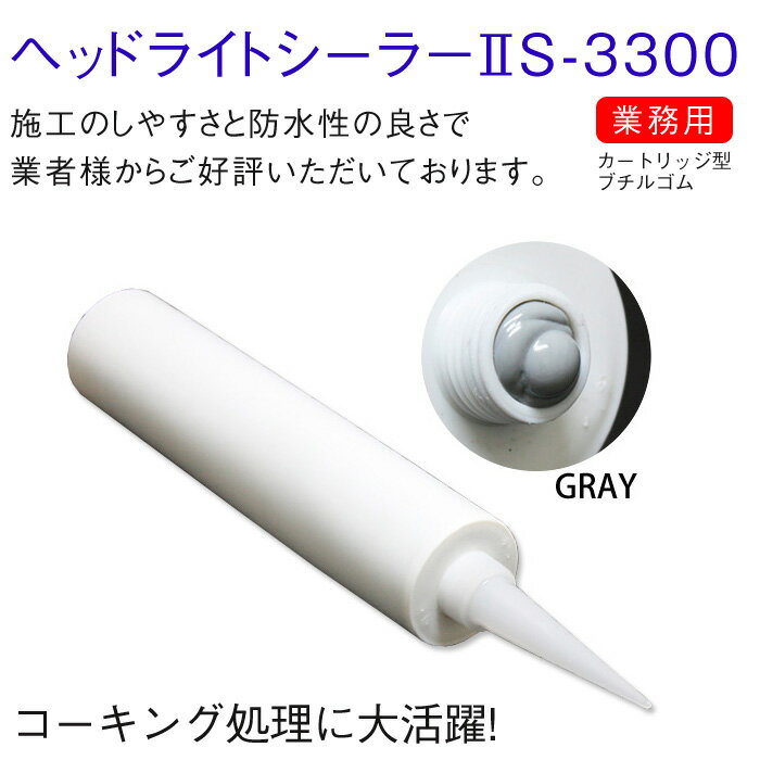

シーリング剤 ブチルゴム ヘッドライト用防水 特殊シーリング剤カラ割り加工に グレー 330ml ヘッドライトシーラーII S-3300|HIACE ヘッドライト ハイエースバン 車用品 カーグッズ ハイエース バン パーツ トヨタハイエース トヨタ TOYOTA カートリッジ型 ヘッドライト専用防水コーキング材 施工のしやすさと防水性の良さで、 カスタムshop 板金工場 架装工場様等から御好評を頂いております。
高い防水性能 粘性持続による密着性の良さと高い防水性。
施工作業性の良いカートリッジタイプ 固形タイプブチルゴムのような、加熱しながらの施工は必要ありません。
熱分割が可能 施工後、修理 メンテナンスの際、加熱による再分割が可能です。
早いタックフリータイム 指触乾燥時間、最短1時間 皮膜乾燥時間24時間 乾燥安定時間72時間(常温) ★
スランプ性能0mm(50°C) 充填時の垂直面 垂下がありませんので、ライト嵌合部の食い付きが良好です。
仕上がりの美しさ ほぼ全ての溶剤に溶解しますので、施工箇所の素材に適合した溶剤での除去が可能です。

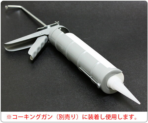

◎ノズルの先端を目地の大きさにカットし、中の防湿膜を破り、カートリッジガンに本品をセットします。
◎ノズルを押し付けるように充填します。
